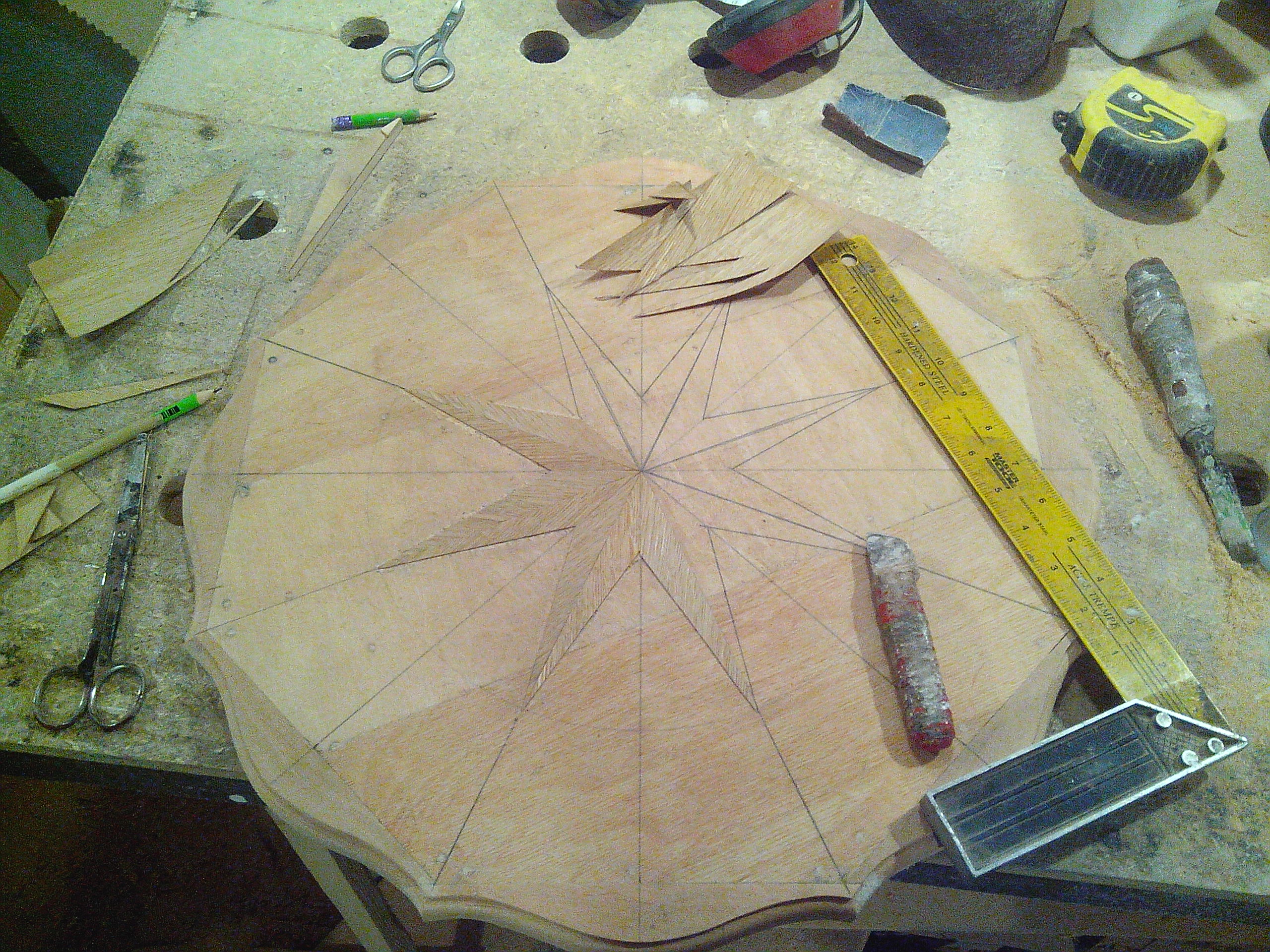

- IMG_20160331_160153.jpg (1.29 МіБ) Переглянуто 2261 раз
Хочу предложить контактный клей без запаха для поклейки шпона. С этим клеем шпон можно клеить без последующего разогрева. По стоимости он в разы дешевле импортного аналога «Fasbond 30»
