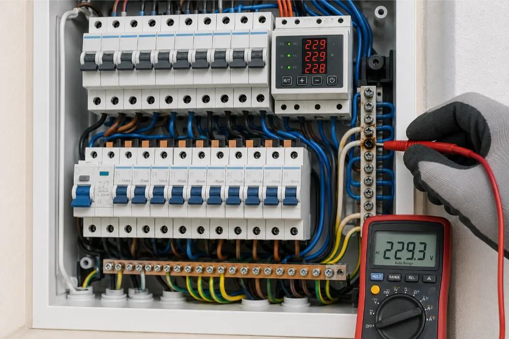

Отгорание нулевого провода в щитке — одна из самых опасных и, к сожалению, распространённых неисправностей в жилых домах. Это ситуация, при которой нулевой провод перегревается и может привести к выходу техники из строя или возгоранию. Проблема часто остаётся незамеченной до момента серьёзной аварии, поэтому её причины стоит знать каждому владельцу жилья.
Почему нулевой провод перегревается
Перегрев нуля обычно вызван одной из трёх причин:
  • Слабый контакт нуля в щитке. Если клемма ослаблена или окислена, переходное сопротивление растёт, и провод греется в месте контакта, как нагревательный элемент.
  • Обрыв нулевого провода. При обрыве нуля на участке до щитка ток ищет обходной путь, а на технике появляется опасное напряжение.
  • Перекос фаз в трёхфазной сети. При сильном дисбалансе нагрузки между фазами через нулевой провод течёт значительный ток, превышающий расчётный.
Перекос фаз и ток в нуле
СитуацияТок в нулеРиск
Симметричная нагрузкаблизок к 0 АМинимальный
Небольшой дисбаланснесколько амперНизкий
Умеренный дисбалансоколо 10 АСредний
Сильный дисбаланс20 А и вышеВысокий
Чем сильнее нагрузка распределена неравномерно между фазами, тем больше ток в нулевом проводе и тем выше риск его перегрева.
Признаки проблемы
  • запах горелого пластика в щитке;
  • потемнение или оплавление изоляции на нулевом проводе;
  • тёмное пятно окисления на клемме нуля;
  • резкие колебания напряжения на розетках;
  • беспричинные срабатывания защиты.
При подозрении на перегрев нуля не стоит самостоятельно открывать щиток под нагрузкой — нужна помощь электрика с приборами.
Правильная защита сети
Современные щитки оснащают реле контроля напряжения или реле защиты от перекоса фаз, которые отключают питание при выходе напряжения за безопасные пределы. Это стандартная защита, которая должна быть в каждом доме. Дополнительно важно:
  • нулевые провода и шины в щитке — медные, достаточного сечения;
  • все клеммы затянуты с правильным усилием, без слабых контактов;
  • мощные потребители равномерно распределены по фазам;
  • периодическая ревизия контактов в щитке (протяжка клемм).
Что делать при обнаружении
  1. Вызовите лицензированного электрика;
  2. Не включайте мощные приборы до устранения проблемы;
  3. Попросите проверить симметрию нагрузки между фазами;
  4. Убедитесь, что в щитке есть реле контроля напряжения;
  5. При необходимости замените повреждённый участок провода.
Почему УЗО не спасает от отгорания нуля
Важно понимать: УЗО (ПЗВ) защищает от утечки тока на землю, то есть от поражения человека. Отгорание нуля — это следствие плохого контакта или перекоса фаз, и УЗО на него не реагирует. От этой проблемы защищает именно реле контроля напряжения и качественный монтаж щитка.
