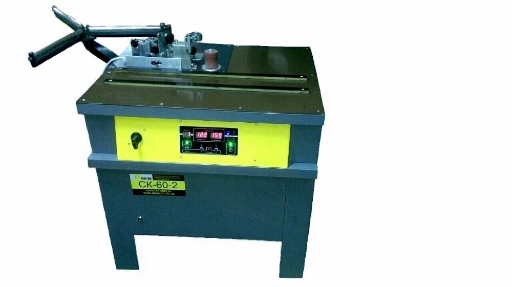

Станок кромкооблицовочный СК 60-2 предназначен для наклеивания на торцы мебельных деталей кромочных материалов (ПВХ, АВS, меламин, бумага, шпон) толщиной 0.4 - 3.0 мм и шириной 10 - 60 мм. Конструкция станка позволяет качественно оклеивать как прямые, так и радиусные (имеющие внутренние и внешние радиусы) детали. Автоматическая подача с рулона и черновая обрезка кромочного материала, ручная подача заготовки. В комплектацию кромкооблицовочного станка входит: + узел подачи кромки в зону приклеивания; + узел черновой обрезки кромки; +защита от протекания клея (в процессе долговременной эксплуатации станка); + узел для автоматической обрезки кромки; + электронный регулятор скорости вращения; + электронный терморегулятор; +защита двигателя от перепадов напряжения; +универсальная панель управления, позволяющая следить и управлять процессами работы станка, в зависимости от операции; +вспомогательная подогревающая шина для ДСП (для выравнивания температуры в зоне в склеивания) ; + розетка и кронштейн для фена; +текстолитовые направляющие; +режим автоматической поклейки кромки Все рабочие поверхности станка покрыты покрытием облегчающим очистку от излишков клея
Цена станка 28000 грн
Кромкооблицовочный станок от производителя
