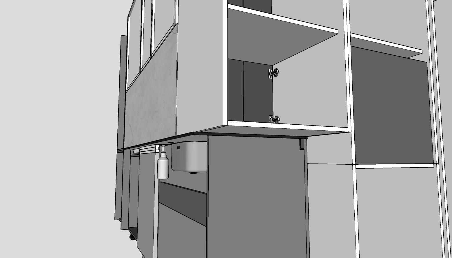

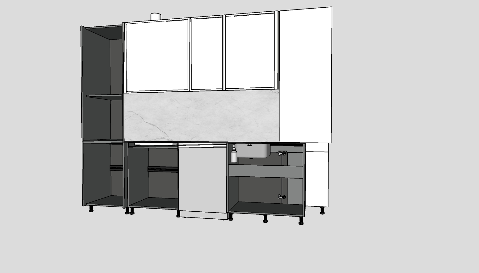

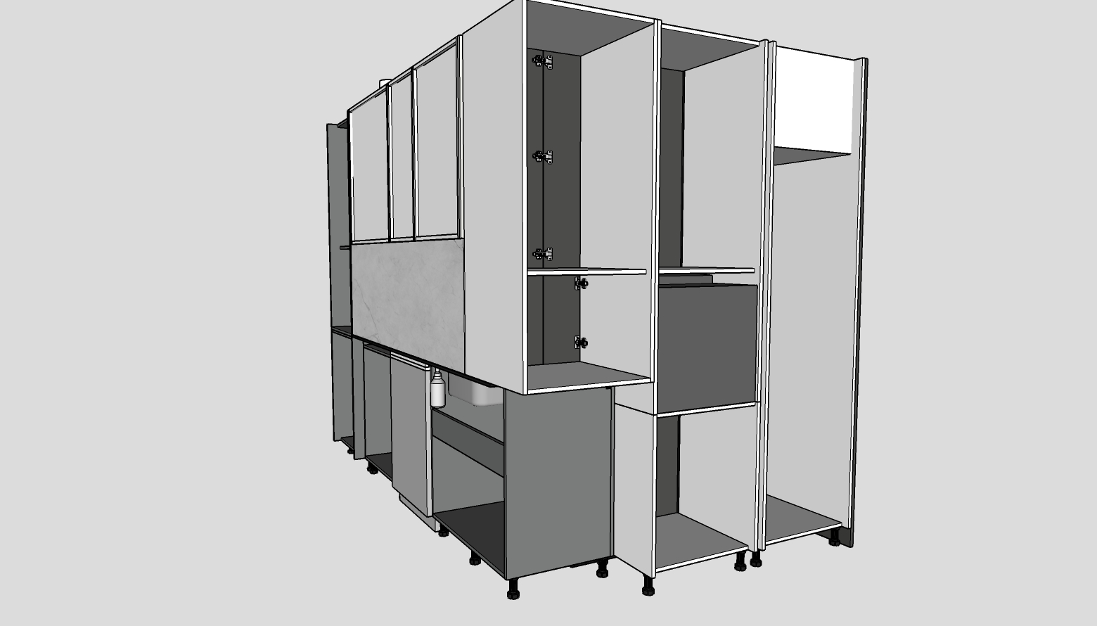

Добрый день. Нарисовал кухню в скетчап, фасады открываются за счет профиля Gola (фрезеровка в боковине корпуса), столешница и фартук из компакт плиты Fundermax толщиной 12 мм. Компакт плита материал достаточно дорогой по этому, планирую купить 1 лист 4100x640 мм (2200 мм на длину столешницы и 1900 мм на длину фартука). В этом случае длина нижнего углового корпуса уменьшил так, чтобы края столешницы заходил на боковину нижнего углового модуля. А верхний угловой модуль планирую навесить на стену, но при этом вплотную опустить к столешнице. Скажите пожалуйста все ли правильно я сконструировал или возможны проблемы с такой конструкцией? Может кто то посоветует как правильно сделать, что бы сделать в таком дизайне кухню? Файл Скетчап прикрепил.
