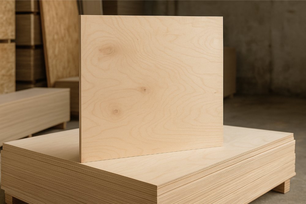

Коли дивишся на рівний, гладенький аркуш, складно уявити, скільки праці в ньому приховано. Фанеру виготовляють із тонкого шпону — шарів деревини, які склеюють під великим тиском. Важливо, що волокна кожного наступного шару розташовані перпендикулярно до попереднього. Саме це дає міцність і стійкість до деформацій.
Секрет хорошої фанери — у балансі між щільністю шпону та якістю клею. Якщо шпон сирий або недосушений, фанеру поведе. Якщо клей дешевий — лист розшарується. Добросовісні виробники сушать деревину до вологості не більше 8–10% і використовують пресування при температурі понад 120 градусів. Це не просто технологічний процес — це гарантія того, що фанера проживе роки.
Деревина має значення
Усі фанери поділяють на березові та хвойні. Березова — це класика, з нею працює більшість професіоналів. Вона щільна, має однорідну структуру, тримає цвяхи й саморізи краще за інші породи. Саме її використовують у меблевій та будівельній галузях, коли потрібна точна геометрія.
