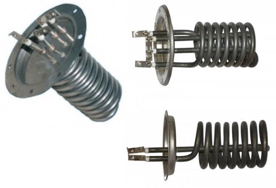

Совместимость с моделью
Самая распространённая ошибка среди пользователей — попытка заменить ТЭН «примерно похожим». Кто-то выбирает деталь длиннее, кто-то — короче, иногда ориентируются просто на диаметр или резьбу. Но у проточных водонагревателей всё жёстко. Устройства разных брендов и даже разных серий одной марки могут использовать нагреватели с разной мощностью, материалом трубки, формой изгиба и длиной активной зоны.
В моей практике был случай, когда владелец вместо подходящего ТЭНа поставил модель на 5 мм длиннее. Казалось бы, мелочь. Но нагреватель оказался чуть ближе к стенке камеры, и вода в этом участке проходила слишком быстро — возникал локальный перегрев. Электроника распознавала скачок температуры как возможную опасность и блокировала устройство. Человек несколько дней думал, что вышел из строя датчик, а потом уже ко мне обратился. Причём сам ТЭН рабочий, но не подходящий по форме именно для этой модели.
Совместимость — это не маркетинговый вымысел, а жёсткое требование конструкции. Производители рассчитывают геометрию камеры, расположение термодатчиков, скорость потока, и каждый параметр связан с нагревателем. Поэтому лучший путь — ориентироваться на маркировку устройства и подбирать ТЭН строго под конкретную модель. Если есть сомнения, можно сверить параметры по каталогу или обратиться к продавцу, который понимает разницу между напольными электрическими бойлерами и именно проточными устройствами.
И да, бывает небольшое исключение — когда производитель использует один тип ТЭНа для двух-трёх моделей подряд. Но это редкость, и без знания технических деталей лучше не рисковать.
