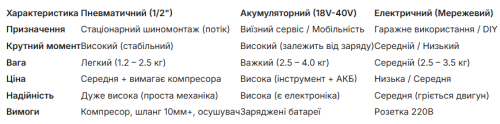

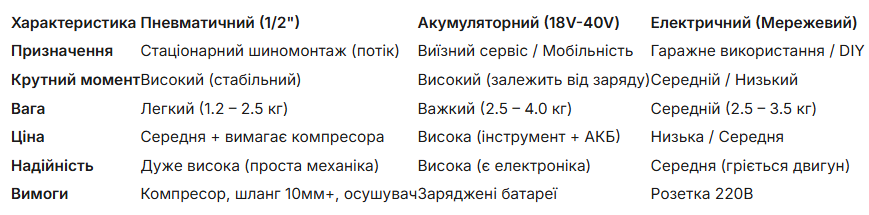

Порівняльна таблиця типів гайковертів
Щоб допомогти вам визначитися з вибором оптимального інструменту для ваших завдань, ми склали порівняльну таблицю основних типів гайковертів, що використовуються в шиномонтажі.
