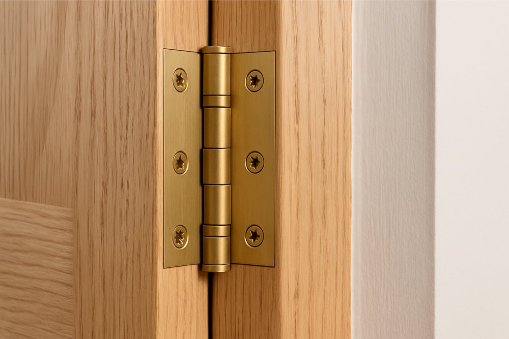

Якість петель визначається не лише конструкцією, а й тим, із чого вони зроблені. Найчастіше використовують сталь, латунь та нержавіючу сталь. Кожен матеріал має свою специфіку.
Латунь відома тим, що забезпечує плавний хід і стійкість до корозії. У преміальних моделях її використовують частіше, ніж у бюджетних. Сталь — міцна й надійна, але без якісного покриття може піддаватися корозії, особливо у вологих приміщеннях. Нержавіюча сталь — універсальний варіант, який підходить практично для будь-якого середовища, навіть там, де є різкі перепади температур.

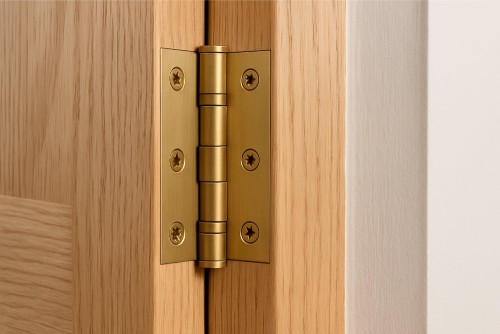

У дверній фурнітурі існує кілька основних типів петель, і кожен із них має свій призначення. Найпоширеніші: карткові петлі, приховані петлі, петлі-метелики та врізні посилені моделі.
Карткові петлі — класика. Їх ставили десятиліттями, вони не втрачають актуальності й сьогодні. Їхня перевага — простота конструкції, доступність, універсальність. Якщо двері легкі й не потребують складної геометрії відкривання, цього типу цілком достатньо.
