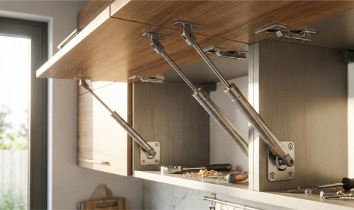

Смысл газовой поддержки
Мебельные механизмы кажутся простыми только до тех пор, пока не начинаешь разбирать их по слоям, смотреть на реальные нагрузки и чувствовать, как распределяется сила при подъёме створки. Газовые пружины стали в этой системе чем-то вроде тихого незаметного помощника: они не бросаются в глаза, не требуют сложного обслуживания, но определяют почти всё — плавность движения, отсутствие рывков, ощущение качества, которое мы автоматически связываем с дорогой мебелью.
В бытовой мебели газовая пружина работает в режиме постоянного растяжения или сжатия, и принцип её действия основан на давлении инертного газа, чаще всего азота. Он стабилен, не вызывает коррозии стенок цилиндра и даёт предсказуемую кинематику. Давление в пружине определяет усилие, с которым она компенсирует вес фасада или крышки. Важно понимать: газовая пружина не «поднимает» мебель сама. Она только уравновешивает нагрузку, создавая то самое ощущение лёгкости, из-за которого дверца «парит» в руках.
Когда я впервые увидел, как неправильно подобранная пружина портит впечатление от идеально собранного короба, стало ясно: если усилие выше нормы — створка захлопывается резче, чем нужно; если ниже — пользователю приходится тянуть на себя слишком сильно. То есть ошибка в подборе превращается в ошибку эксплуатации. И, как показывает практика, покупатель почти всегда винит мебель, а не фурнитуру.
Оптимальную работу механизмов обеспечивает точность — и эта точность начинается именно на этапе выбора газовой пружины, а не в момент её установки.
Сила и кинематика
Если отбросить маркетинговые тонкости, газовые пружины отличаются всего несколькими объективными параметрами: усилием (в ньютонах), длиной в полностью вытянутом положении и длиной в сложенном. Эти три числа формируют поведение всей системы.
Основная задача — подобрать такую пружину, которая создаёт правильный баланс между весом фасада, плечом рычага и траекторией движения. Слишком мощная пружина поднимет створку резко, создавая ощущение переизбытка силы, будто механизм живёт своей жизнью. Слабая — не удержит фасад в верхнем положении, и он будет медленно опускаться.
За годы работы я видел десятки вариантов, когда изготовители мебели выбирали пружину «на глаз», ориентируясь на приблизительные таблицы или существующий аналог. Но реальный вес фасада зависит от типа плиты, финишного покрытия и даже количества фурнитуры, поэтому универсальная формула редко даёт точный результат. Интересный момент: разница даже в 10–20 ньютонов может полностью изменить ощущения от мебели.
Кинематика важна не меньше. При открывании фасада по криволинейной траектории нагрузка меняется — и пружина должна компенсировать её по всей длине движения. Именно поэтому ведущие производители делят газовые пружины по зонам применения: горизонтальный подъем, вертикальный, диагональный. В каждом случае оптимальная характеристика усилия будет своя. Это не прихоть производителей, а чистая физика.

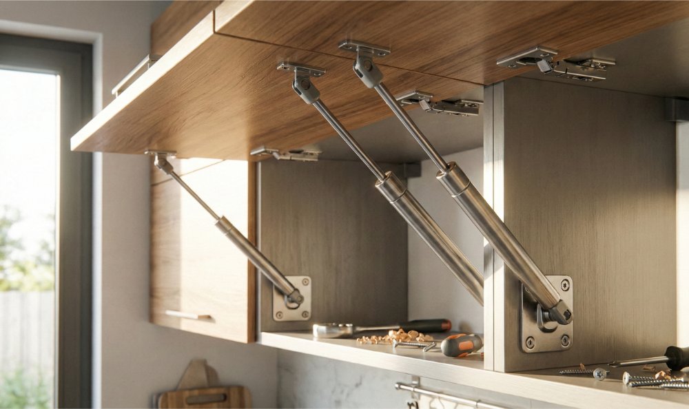

Практика установки
Правильная установка — это то, что пользователи почти никогда не замечают, но именно она делает разницу между «качественной» и «обычной» мебелью.
Во время монтажа важно соблюдать угол между осью пружины и траекторией движения створки. Если ось смещена, появляется поперечное усилие, которое ускоряет износ штока и уплотнений. Некоторые мастера используют простой приём: слегка нажимают на пружину руками перед установкой, чувствуя, насколько линейным остаётся движение. Если есть малейший перекос, он проявится сразу.
Крепления должны быть жёсткими. Любой люфт превращается в гул и вибрацию, которые слышны при открывании. При этом нельзя перетягивать саморезы: высокие локальные нагрузки деформируют посадочные площадки. Это мелочь, но из таких мелочей и складывается реальная долговечность мебели.
После установки обязательно проверить поведение фасада в нескольких режимах — быстрый подъём, медленный подъём, небольшой толчок в верхней точке, попытка закрыть одной рукой. Эти проверки позволяют увидеть всё: соответствует ли усилие, нет ли резкого рывка, удерживает ли механизм вес стабильно. В идеале фасад должен двигаться так, будто отзывается на намерение пользователя, а не сопротивляется ему.
И да, иногда при тестировании проявляется что-то совсем неожиданное — например, лёгкое постукивание в нижней фазе движения. Обычно это связано с микронеровностями штока или несоответствием длины хода. Для устранения достаточно заменить модель на аналог с чуть другой характеристикой, и проблема исчезает.
