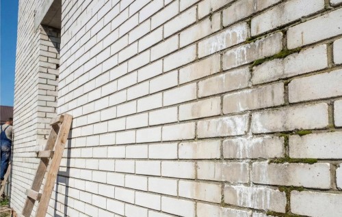

Біла силікатна цегла вважається одним із найпоширеніших матеріалів для будівництва фасадів, парканів та малих архітектурних форм. Її цінують за привабливий зовнішній вигляд, чітку геометрію та доступну ціну. Але власників будівель часто хвилює питання: чи змінюється колір білої силікатної цегли з часом, і якщо так — як цього уникнути?
Чому біла силікатна цегла може темніти або жовтіти?
Хоча силікатна біла одинарна цегла виготовляється з природних компонентів — вапна та кварцового піску — з роками її колір може ставати менш насиченим. Існує декілька основних причин зміни відтінку:
1. Вплив атмосферних умов
Дощ, сніг, мороз і сонячне випромінювання поступово впливають на покриття цегляних стін. Ультрафіолет може сприяти пожовтінню поверхні, а вода — накопиченню бруду.
2. Накопичення пилу й органічних забруднень
Фасад із силікатної цегли, особливо в містах, швидко покривається шаром пилу, копоті, слідів рослинності та комах.

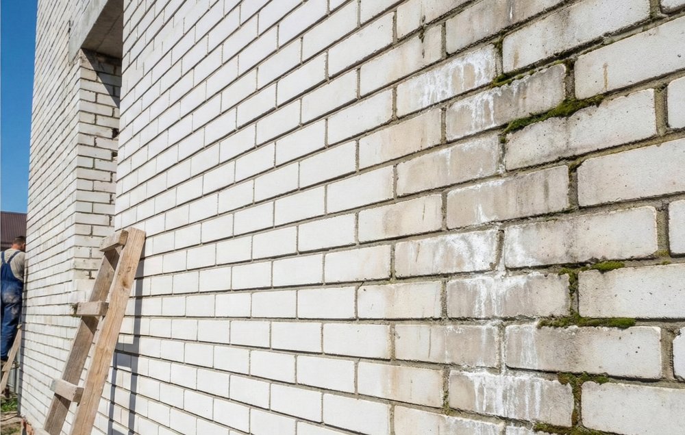

3. Вицвітання цегли (ефлоресценція)
Це найбільш відома проблема силікатних матеріалів. З вапна та солей, що містяться всередині, разом із вологою на поверхню виходять білі плями. Вицвітання цегли не тільки впливає на зовнішній вигляд, але й свідчить про зайве зволоження кладки.
4. Сприйнятливість до грибка та моху
Якщо поверхня довго залишається мокрою або затіненою, цегла може покриватися зеленим нальотом.
5. Жорстка вода та брудні шви
Розчин у кладці також може темніти й передавати колір сусіднім блокам.
Як довго зберігається первісний колір?
За умови правильно виконаної кладки та якісного догляду білі силікатні вироби можуть залишатись привабливими десятиліттями. Вважається, що силікатна біла одинарна цегла менше боїться вигорання, ніж керамічна, адже білий пігмент є природним. Проте без захисту та періодичного очищення зміни кольору все ж неминучі.
Догляд за білою цеглою: як запобігти потемнінню
Щоб фасад із силікатної цегли зберігав естетику максимально довго, слід дотримуватися простих правил:
- Регулярне очищення
Раз на рік рекомендується мити поверхню водою під невеликим тиском, використовуючи нейтральні миючі засоби.
- Гідрофобізація
Покриття спеціальними водовідштовхувальними засобами захищає від надмірного зволоження й солей, запобігає розвитку грибка.
- Якісна кладка
Герметизація швів, правильний вибір розчину й відведення води з даху та цоколю суттєво впливають на довговічність облицювання.
- Видалення моху та грибків
Якщо з’явився зелений наліт — варто обробити антисептичними складами.
- Уникнення агресивної хімії
Кислотні засоби можуть пошкодити структуру матеріалу.
Коли потрібно оновлення або реставрація?
Якщо зміни кольору значні, можливе:
- глибоке очищення парою або піскоструменем (лише професійно),
- ремонт швів (заміна пошкодженого розчину),
- фарбування фасаду спеціальними паропроникними фарбами.
Такі заходи повернуть будівлі естетичний вигляд без серйозних конструктивних втручань.
Біла силікатна цегла — довговічний і привабливий будівельний матеріал, але її колір дійсно може дещо змінюватися під впливом часу й зовнішніх умов. Вицвітання цегли, поява нальоту та забруднень — природні явища, які можна контролювати за допомогою правильного догляду.
Якщо регулярно приділяти увагу догляду за білою цеглою, фасад із силікатної цегли збереже свою естетику десятки років, залишаючись яскравим і привабливим елементом будь-якої архітектури.
