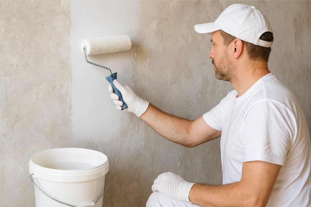

2. Вибір інструмента
- Плоска кисть — для кутів і важкодоступних місць.
- Валик — для великих площ.
- Розпилювач — для швидкої роботи на великих об’єктах.
3. Техніка нанесення
- Наносьте рівномірним шаром, уникаючи патьоків.
- Якщо поверхня дуже пориста, краще нанести 2 шари.
- Другий шар — лише після повного висихання першого.
