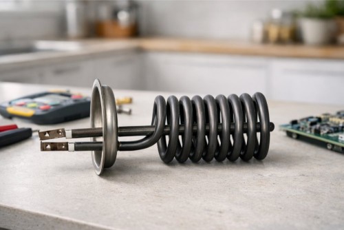

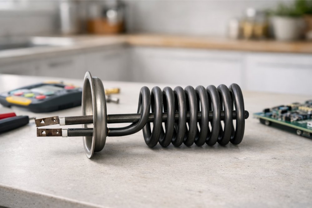

В большинстве случаев виноват нагревательный элемент, или ТЭН. Он работает в экстремальных условиях: высокая температура, постоянный поток воды, иногда жесткой и насыщенной минералами. Со временем на поверхности образуется накипь. Она ухудшает теплообмен и может привести к перегреву спирали. В результате ТЭН просто перегорает. Это нормальный эксплуатационный износ, особенно если вода в регионе жесткая.

Чаще всего причина снова связана с ТЭНом. Когда изоляция нагревательного элемента повреждается, возникает утечка тока. Автомат защиты реагирует мгновенно. Это нормальная работа системы безопасности. В этом случае единственный правильный вариант — заменить нагревательный элемент. Продолжать пользоваться прибором нельзя.

В подавляющем большинстве случаев виновата накипь. Когда нагревательный элемент покрывается слоем минеральных отложений, вода начинает закипать локально на его поверхности. Возникают маленькие пузырьки пара, которые и создают характерные звуки. Чем толще слой накипи, тем громче работает прибор.

На первом месте, конечно, нагревательные элементы. ТЭН работает постоянно при высокой температуре и контактирует с водой, поэтому именно он чаще всего выходит из строя. Следом идут датчики протока и реле давления, которые отвечают за корректную работу автоматики. Эти элементы чувствительны к загрязнениям и качеству воды.
