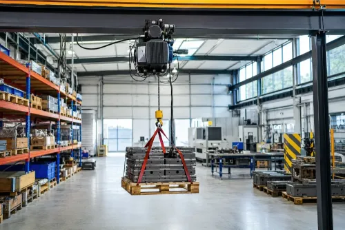

Тельфер редко покупают «для красоты». Обычно к нему приходят после медленной погрузки, неудобной ручной тали или постоянной зависимости от погрузчика там, где можно было обойтись компактным подвесным механизмом. Если нужен рабочий ориентир по ассортименту и типам оборудования, удобно посмотреть тельферы в магазине EMVIL: там собраны подъемно-тяговые решения для склада, цеха, стройки и небольшого производства.
Главная ошибка при выборе тельфера — начинать с цены. Цена важна, особенно когда бюджет ограничен и оборудование нужно быстро. Но тельфер выбирают не как дрель для домашней полки. Он будет поднимать груз над людьми, станками, воротами, кузовом автомобиля или стеллажной зоной. Поэтому сначала смотрят на задачу, потом на параметры, а уже после этого на стоимость.
В нормальном подборе есть несколько опорных вопросов. Какой максимальный вес нужно поднимать. На какую высоту. С какой частотой. Будет ли груз просто подниматься вверх или его надо перемещать вдоль балки. Есть ли на объекте питание 220 В или 380 В. Чем точнее ответы, тем меньше риск купить механизм, который вроде бы подходит по паспорту, но в реальной работе раздражает каждый день.
Грузоподъемность тельфера
Грузоподъемность — первый параметр, который нельзя брать «на глаз». Если самые тяжелые заготовки весят 450 кг, не стоит покупать тельфер на 500 кг только потому, что цифры почти совпали. В реальной работе груз может быть с упаковкой, оснасткой, траверсой, стропами, грязью, влагой или обычной погрешностью в документах. Запас нужен не для геройства, а для спокойной эксплуатации.
При этом запас тоже должен быть разумным. Покупать тельфер на две тонны для регулярного подъема грузов по 200–300 кг — не всегда грамотная экономия на будущем. Более мощный механизм обычно тяжелее, дороже, требовательнее к креплению и иногда медленнее в работе. Хороший выбор — это не самый большой тельфер, а тот, который уверенно закрывает реальные нагрузки с нормальным запасом.
Отдельно надо смотреть не только на вес груза, но и на то, как он цепляется. Компактная металлическая деталь и длинная нестабильная конструкция одной массы ведут себя по-разному. Плохо закрепленный груз раскачивается, создает боковую нагрузку и заставляет оператора работать нервно. Тельфер рассчитан на вертикальный подъем, а не на вытягивание груза под углом, если это не предусмотрено конкретной конструкцией.
Высота подъема тельфера
Высота подъема кажется очевидной только до первого монтажа. Человек измеряет расстояние от пола до балки, видит условные четыре метра и думает, что тельфера на четыре метра достаточно. Потом выясняется, что часть высоты «съедает» корпус механизма, крюк, подвес, стропы и сам груз. В итоге груз не доходит до нужной отметки, а оператор начинает придумывать небезопасные обходные решения.
Лучше сразу считать рабочую высоту, а не красивую цифру из рулетки. Нужно понимать, откуда груз забирается и куда ставится. Если это кузов автомобиля, важна высота борта и возможность поднять груз с запасом. Если это стеллаж, надо учитывать верхнюю полку и удобство маневра. У электротельферов высота подъема зависит от модели и комплектации, поэтому этот параметр всегда проверяют до покупки.
Цепной или канатный тельфер
В быту часто говорят просто «тельфер», но внутри этой короткой фразы скрываются разные конструкции. Цепные модели используют грузовую цепь, канатные — стальной трос. Оба решения применяются в подъемном оборудовании, оба могут быть надежными, но ведут себя по-разному. Цепной тельфер обычно ценят за компактность и четкое удержание груза. Канатные решения часто выбирают там, где требуется стабильное перемещение или большая высота подъема.
Нельзя сказать, что один вариант всегда лучше другого. Для небольшого склада, мастерской, сервисной зоны или периодических работ цепной электрический тельфер может оказаться самым практичным выбором. Для производственного участка с регулярными подъемами, длинной балкой и более тяжелыми грузами иногда логичнее смотреть в сторону канатного исполнения. Здесь многое решает не название механизма, а режим работы.
Еще один момент — обслуживание. Цепь, трос, крюк, тормоз, редуктор, пульт управления и концевые элементы не должны восприниматься как вечные детали. Любой грузоподъемный механизм требует осмотра, аккуратного обращения и соблюдения инструкции производителя.
Тельфер для склада и цеха
Для склада тельфер чаще всего нужен не ради рекордной грузоподъемности, а ради ритма. Поднять ящик, снять узел с паллеты, переместить тяжелый элемент к рабочему столу, загрузить оборудование в автомобиль. Здесь важны простота управления, понятный пульт, достаточная скорость подъема и возможность работать без лишней суеты.
В цехе ситуация жестче. Рядом станки, люди, верстаки, заготовки, иногда масло на полу и ограниченное пространство. Тельфер должен сочетаться с балкой, тележкой, точкой подвеса и маршрутом движения груза. Если нужно перемещение вдоль линии, одной стационарной подвески может быть мало. Тогда рассматривают тележку для тельфера или схему с перемещением по двутавровой балке. Это уже не просто покупка механизма, а небольшая инженерная задача.
На производстве особенно заметна разница между «дешево купить» и «дешево владеть». Механизм, который простаивает из-за перегрева, слабого тормоза, неудобного управления или нехватки мощности, съедает больше денег, чем кажется по чеку.
Как не переплатить за тельфер
Экономия начинается не с поиска самого низкого ценника, а с отказа от лишних функций и случайных характеристик. Если груз поднимается раз в неделю, не всегда нужен механизм промышленного класса для интенсивной сменной работы. Если объект небольшой и питание доступно только от бытовой сети, надо заранее смотреть модели под 220 В, а не мечтать о варианте, который потребует переделки электрики. Если высота подъема небольшая, нет смысла платить за лишние метры цепи или троса без практической пользы.
Но есть вещи, на которых экономить нельзя. Нельзя игнорировать грузоподъемность, качество крюка, исправность тормоза, надежность пульта и соответствие крепления будущей нагрузке. Нельзя подвешивать тельфер к сомнительной конструкции только потому, что «раньше там что-то висело». Несущая балка, крепеж, тележка и сама зона работы должны выдерживать реальные динамические нагрузки при подъеме и остановке груза.
Практичный путь выглядит спокойно. Сначала фиксируют максимальный вес груза, высоту подъема, частоту использования, тип питания и способ перемещения. Потом выбирают между цепным и канатным вариантом, уточняют необходимость тележки, запасных частей и аксессуаров. После этого сравнивают цены уже среди подходящих моделей, а не среди всех подряд. Именно так тельфер становится не дорогой железкой под потолком, а нормальным рабочим инструментом, который экономит силы, время и нервы.
Покупка тельфера в Украине
При покупке в Украине стоит обращать внимание не только на карточку товара, но и на нормальную консультацию, наличие сопутствующих деталей и понятные условия доставки. Для грузоподъемного оборудования это особенно важно. Иногда к самому тельферу сразу нужна тележка, цепь, крюк, пульт, блок или другой элемент системы. Когда все приходится собирать из разных мест, экономия растворяется в ожидании, несовместимости деталей и лишних пересылках.
Тельфер выбирают для дела, а не для отчета о покупке. Хороший механизм не привлекает к себе внимания: поднимает, удерживает, опускает, не дергает груз и не заставляет людей работать на пределе. Поэтому самый разумный вопрос звучит не «какой тельфер самый дешевый», а «какой тельфер решит мою задачу без лишних затрат сейчас и без неприятных расходов потом». В этом вопросе уже есть половина правильного ответа.
