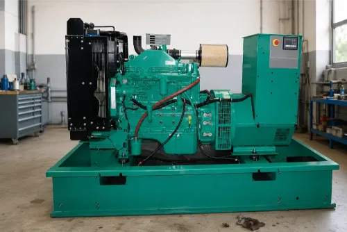

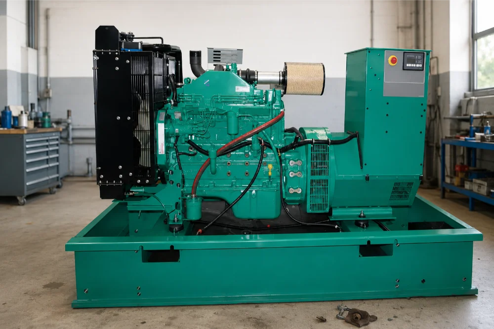

Промислова дизельна електростанція втрачає ресурс не тільки через аварії, а й через неправильний режим експлуатації. Для B2B-об’єктів критичні мотогодини, навантаження, якість пального, стан фільтрів і регулярні тести під робочим навантаженням. Якщо генератор запускають рідко або тримають на малому навантаженні, двигун зношується швидше, ніж очікує власник.
Регламент ТО за мотогодинами і контроль витратних матеріалів
Обслуговування має прив’язуватися не до календаря, а до мотогодин і режиму роботи. Для резервної установки важливі не тільки планові заміни оливи та фільтрів, а й контроль акумуляторів, охолодження, ременів, контактів, паливної системи та альтернатора. Промисловий дизельний генератор, який простоює без тестових запусків, накопичує приховані ризики: розряд батарей, конденсат у паливі, окислення контактів, підтікання технічних рідин. Для інженера базовий чек-лист виглядає так:
  • перевірка рівня оливи, антифризу та стану паливних фільтрів
  • контроль акумуляторів, клем, зарядного пристрою та стартера
  • огляд повітряних фільтрів, ременів, патрубків і радіатора
  • тест запуску, вихід на частоту та перевірка напруги по фазах
  • контроль журналу мотогодин, аварій і фактичного навантаження
Wet stacking: чому дизелю шкідливе мале навантаження
Для дизельного двигуна тривала робота на навантаженні нижче 30% небажана. При низькій температурі згоряння паливо не допалюється повністю, у випускному тракті накопичуються сажа, масло та незгоріле пальне. Це явище називають wet stacking або “вологий вихлоп”. Наслідки - падіння компресії, забруднення форсунок, закоксовування турбіни, підвищена димність і зростання витрат пального. Тому промислова дизельна електростанція має періодично працювати під профілактичним навантаженням, наближеним до робочого діапазону. Це прогріває двигун, очищає випуск і стабілізує роботу паливної системи.
Профілактичні навантаження і діагностика під реальним режимом
Тест “завівся на холостому ходу” не підтверджує готовність генератора до аварії. Потрібен запуск під навантаженням із перевіркою частоти, напруги, перекосу фаз, температури охолоджувальної рідини, тиску оливи та реакції АВР. Якщо станція бере критичний контур підприємства без просідань і стабільно тримає параметри, ресурс використовується правильно. Для підбору сервісної стратегії та обладнання варто переглянути https://plusenergy.com.ua/ua/g85586189-industrialnye-elektrostantsii, де каталог допомагає зіставити клас генератора, ціну та вимоги до промислової експлуатації. Перед тим як купити рішення в Україні, потрібно одразу планувати регламент ТО, а не залишати сервіс “на потім”.
