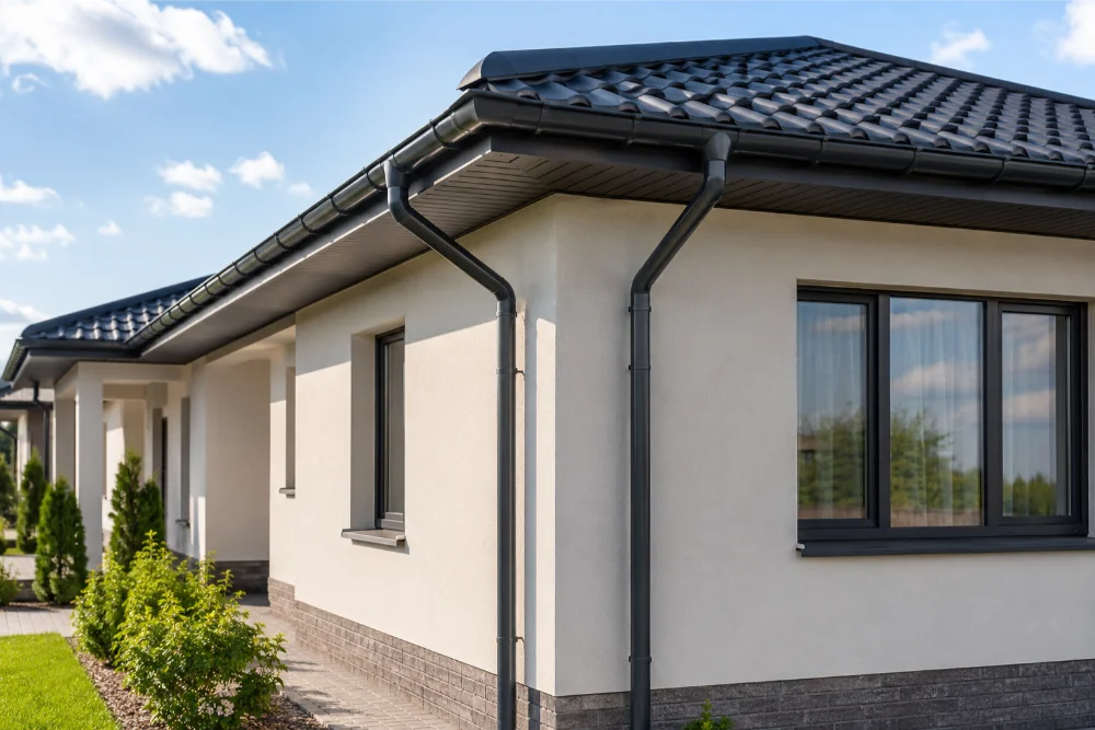

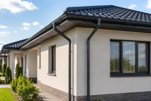

Водосточный желоб часто вспоминают в последний момент, когда крыша уже накрыта, фасад покрашен, а вокруг дома почти готова отмостка. И это ошибка, которую потом видно после первого сильного дождя. Вода начинает переливаться через край, бить по цоколю, оставлять грязные потёки на стенах, размывать грунт у фундамента. Вроде бы мелочь — всего лишь деталь по краю кровли. Но на практике именно эта деталь решает, будет ли дом спокойно переживать ливни, мокрый снег и весеннее таяние.
Правильно подобранный водосточный желоб нужен не для красоты, хотя внешний вид тоже важен. Его главная задача — собрать воду со ската и направить её туда, где она не повредит дому. Чем больше площадь крыши, чем сложнее её форма и чем обильнее осадки в регионе, тем внимательнее нужно подходить к выбору. Хороший водосток не должен работать «на пределе». У него должен быть запас по пропускной способности, нормальный уклон, надёжные крепления и совместимые комплектующие. Когда всё это учтено заранее, система служит тихо и незаметно. А это, честно говоря, лучший признак правильно сделанной работы.
