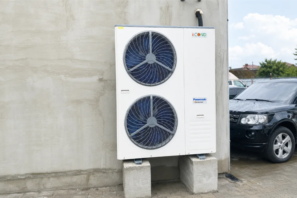

Тепловий насос повітря-вода для опалення
Ще десять років тому тепловий насос повітря-вода для приватного будинку сприймався в Україні як дорога технічна екзотика. Сьогодні ситуація інша. Власники будинків дедалі частіше рахують не лише ціну обладнання, а й витрати на опалення протягом наступних років, залежність від газу, можливість охолодження влітку та стабільність роботи системи. Саме тому теплові насоси повітря-вода https://ekonomteplo.com.ua/teplovi-nasosy/povitrya-voda стали одним із найпомітніших напрямів сучасної енергоефективної інженерії. Компанія «ЕкономТепло», яка займається продажем, підбором, монтажем і сервісом таких систем під ключ, дає змогу розглядати насос не як окремий агрегат, а як частину правильно спроєктованого опалення.
Принцип тут не магічний, хоча спочатку саме так і здається. Тепловий насос не виробляє все тепло безпосередньо з електроенергії, як звичайний електрокотел. Він переносить енергію з зовнішнього повітря в систему опалення будинку. Електрика потрібна передусім для компресора, вентиляторів, насосів і автоматики. Тому за сприятливих умов на одну кіловат-годину спожитої електроенергії система може передати в будинок кілька кіловат-годин тепла. Саме в цьому й ховається її головна економічна перевага.
Особливо добре тепловий насос розкривається там, де будинок уже утеплений або хоча б не має катастрофічних тепловтрат. Це важлива деталь, про яку інколи мовчать у рекламі. Навіть найдорожчий агрегат не виправить холодні стіни, старі вікна й неутеплене горище. Але в нормальному будинку система повітря-вода здатна забезпечувати опалення, нагрівати воду для побутових потреб, а в реверсивному режимі ще й працювати на охолодження. Той самий принцип застосовують не лише в котеджах: такі установки ставлять в офісах, невеликих готелях, магазинах та інших будівлях, де є водяна система розподілу тепла.

Не менш важлива мінімальна температура роботи, тип холодоагенту, температура подачі, рівень шуму зовнішнього блока, автоматика та доступність сервісу. Для українського клімату має значення поведінка агрегату під час морозу та відтаювання випарника: волога з повітря намерзає на теплообміннику, тому система періодично переходить у режим розморожування, і це нормально. Якість монтажу тут майже така сама важлива, як бренд. Зовнішньому блоку потрібні вільний рух повітря, стійка основа, відведення конденсату та місце, де шум не заважатиме мешканцям і сусідам. Гідравліку налаштовують під потрібну витрату води, труби утеплюють, а для моноблочних і спліт-систем враховують їхні різні вимоги до підключення та захисту від замерзання.
