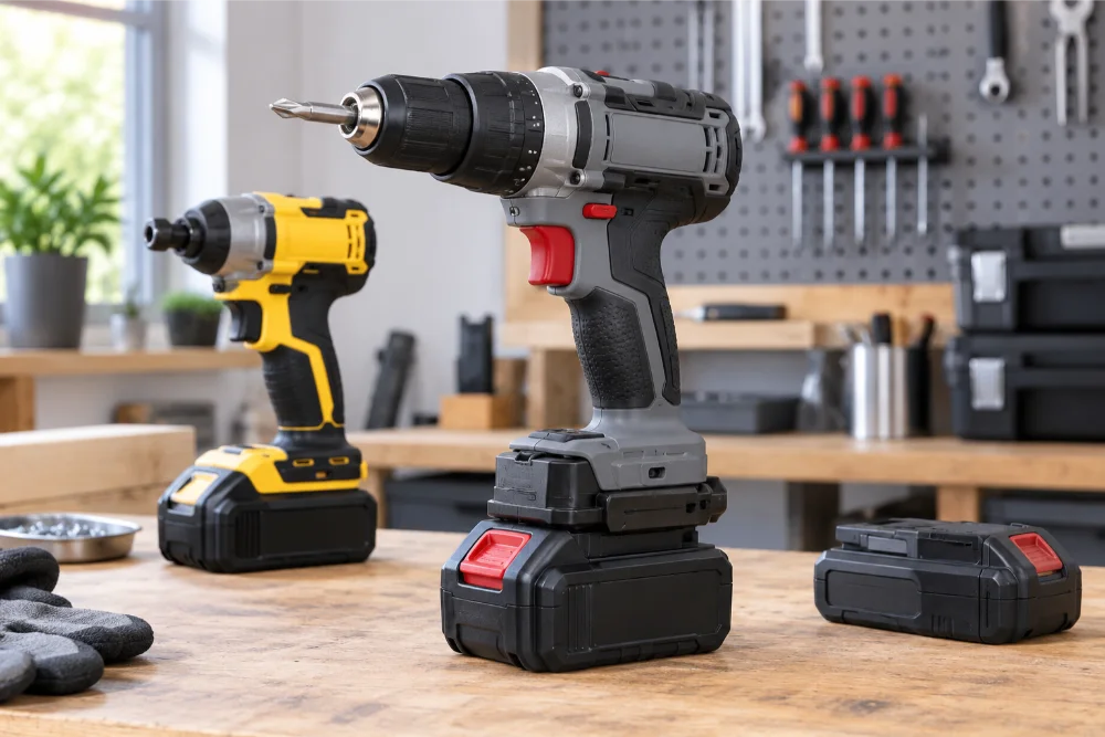

Як працює перехідник для акумулятора
Типовий адаптер не «перепрошиває» інструмент і не перетворює одну батарею на іншу. Його завдання значно прозаїчніше: з одного боку він повторює посадкове місце потрібного акумулятора, з іншого — кріплення інструменту, а всередині правильно з’єднує силові контакти. Тому перехідник для акумулятора шуруповерта має сенс підбирати саме за парою систем, наприклад акумулятор Makita для інструменту Dnipro-M або батарея DeWalt для Parkside, а не просто за написом «18 В». На adapters.in.ua є готові варіанти для різних платформ, а для нестандартних поєднань передбачене виготовлення під конкретний акумулятор та інструмент.
У якісному перехіднику важлива не лише геометрія. Батарея важка, інструмент вібрує, а струм у потужному електроінструменті може бути значним. Тому потрібні нормальна посадка без люфту, достатня площа контактів і міцний корпус. У представлених на сайті адаптерах корпуси друкують із PETG, а контакти виготовляють із латуні. Це просте рішення, але саме в таких деталях зазвичай і видно, чи буде адаптер зручним у реальній роботі, а не лише гарно виглядати на фото.
