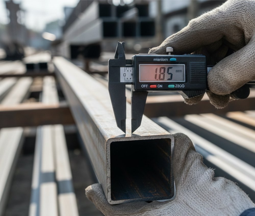

Ви бачите прайс: «Труба 40х20х2». Ціна солодка. Ви купуєте. Через 5 років стовпчик паркану перегниває біля землі. Ви дістаєте його, міряєте штангелем — а там 1.5 мм. Куди ділися 0.5 мм? Їх там ніколи й не було. Це масова практика. Труби з чесною стінкою називають «ГОСТ», а з заниженою — «Турція», «Економ», «Полегшена» або просто мовчать. Різниця в ціні може бути 15-20%. Різниця в терміні служби — у два рази.
Лайфхак: Якщо ви робите щось відповідальне (ферма для навісу над авто), беріть трубу зі стінкою мінімум 3 мм. 2 мм — це прохідний варіант. Все, що тонше 2 мм, — це для парканів із профнастилу, де вітрове навантаження мінімальне.

  2. Вимагайте заміру товщини. Купуєте трубу 2 мм? Прикладіть мікрометр або штангенциркуль. 1.8 мм — це не «майже 2», це мінус 10% вашого бюджету і міцності.
